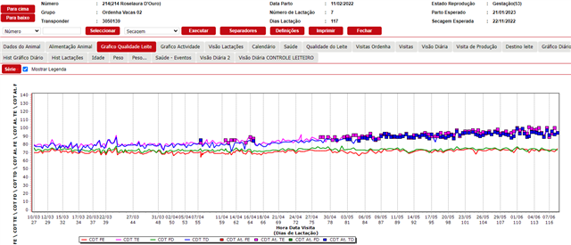

Mas mesmo assim, acho que a outra quantia, se enquadra em um problema subclínico, que aos poucos está a morrer no quarto. Fazemos cultura dentro da propriedade e muitas destas dão negativa. E no gráfico de condutividade ela sempre vem subindo gradualmente! como este caso da foto.

That slow, steady rise in conductivity with negative cultures… that’s the frustrating kind. I’ve seen that too. It’s often not a “boom” infection, more like a quarter that’s just slowly giving up. Either old damage, mild chronic bug that doesn’t show well on culture, or it’s not milking out 100% and inflammation just keeps ticking up.
