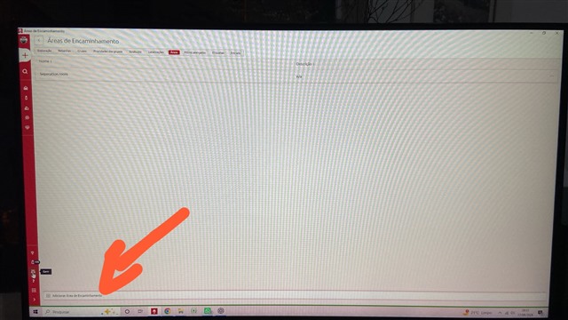

  • Marcel, acredito que seja possível fazer por aqui:
    Gerir → Áreas de Encaminhamento → Áreas → Adicionar Área de Encaminhamento.
    No meu sistema aparece apenas a “Separation room”, mas existe a opção de adicionar uma nova área. Imagino que aí você possa criar a área das vacas recém-paridas e depois configurá-la para a saída correspondente.
    Talvez esse seja o caminho que você está procurando.

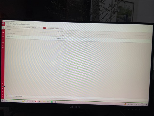

  • Marcel, fiz um teste aqui e funciona dessa forma:

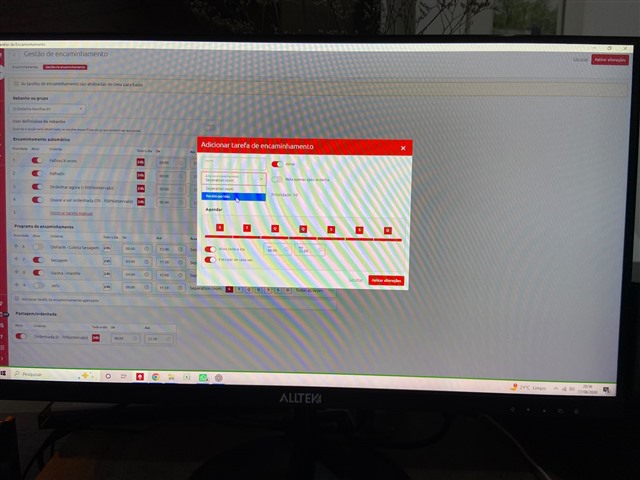

    Criei uma nova área chamada “Recém-paridas”. Depois, em Gestão de encaminhamento, ao adicionar uma tarefa, essa nova área já aparece no campo “Área de encaminhamento”, junto com a “Separation room”.
    Então acredito que seja esse o caminho para fazer as vacas recém-paridas retornarem para o curral correto.
